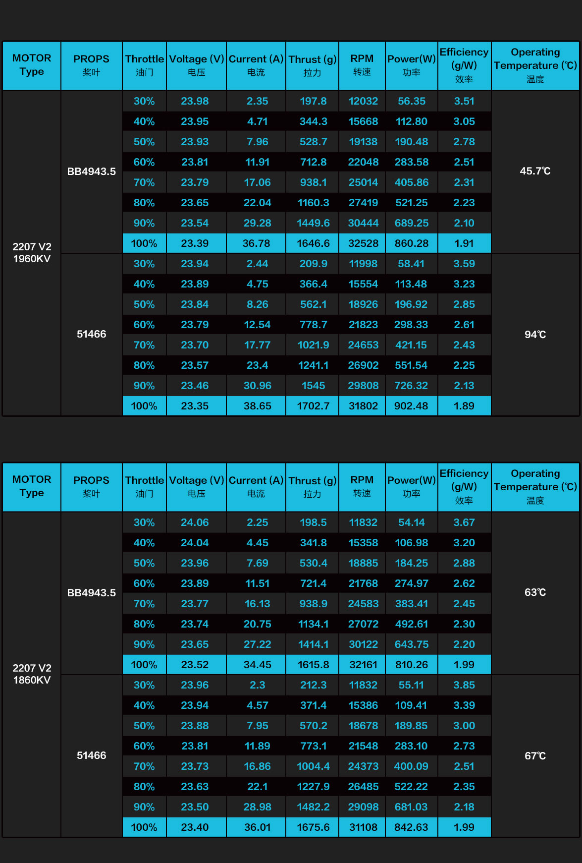

LSG
Diese These lässt sich ja leicht überprüfen. Abfluggewicht ist doch bei den gelisteten 5"-Quads überall ähnlich.
Also rechnen wir mal bisschen.
Nehmen wir mal zur Einfachheit zuerst nur den Schwebeflug
Ausgansbedingungen:
~700g-800g Abfluggewicht, also 800 düfte inkl. GoPro das Maximum für so kleine Quads sein.
-> ~200g Schub pro Motor oder alternativ unter 700g Abfluggewicht aber trotzdem etwas Schub für den Vorwärtsflug.
-Akku 6S CNHL Black Series V2.0 1300mAh 22.2V (223g) -> 28,86Wh.
Statt der GoPro könnte man auch einen größeren Akku nehmen. Dann ändert sich an der benötigten Leistung nix, nur die Flugdauer wird länger.
Bei den SpeedyBee 2306.5 1800kV gibt es einen Wert für 208g Schub bei 45W mit 5146erProp, also ungefähr 40W für 200g Schub.
https://store-fhxxhuiq8q.mybigcomme...Bee_2306.5-1800KV_Motor/SB_2306.5-1800-21.jpg
Bei den GepRC 2207E 1960kV gibt es einen Wert für 184g Schub bei 60W mit 5136er Prop, also mind 70W für ~200g Schub. Mehr Leistung trotz für den Schwebeflug effizienterer Props, was schon seltam ist.
https://geprc.com/wp-content/uploads/2024/09/5-9.jpg
Da mir das ganze ziemlich komisch vorkommt und ich ausschließen will, dass dieser große Effizienzunterschied an dem immerhin 1" Unterschied bei der Propsteigung liegt, habe ich 2207 1960kV-Motoren gesucht, die mit den gleichen 5146erProps wie die 2306,5 getestet worden und bin bei Axisflying fündig geworden.
https://ueeshop.ly200-cdn.com/u_file/UPBC/UPBC314/2504/09/photo/AE2207-08-fceb.jpg
Von den 28,86Wh nehmen wir 80%, also 23Wh Energie, die zur Verfügung stehen.
Mit Speedybee 2306.5 wird 40Wx4=160W benötigt
Mit GepRC 2207E wird 70W x4=280W benötigt
Mit Axisfyling 2207 V2 wird 58Wx4=232W benötigt
Schwebeflugdauer 2306.5 mit 5146:
23Wh/160W = 0,14h = 8,6min
Schwebeflugdauer 2207E mit 5136:
23Wh/280W = 0,082h = 4,9min
Schwebeflugdauer 2207 V2 mit 5146:
23Wh/232W = 0,099h = 5,9min
Im zweiten Szenario möchte ich bisschen rumheizen, mit einem dauerhaften Schub/Gewichts-Verhältnis von 3:1 bis 4:1, was ungefähr Halbgas entsprechen sollte. Den Fortschrittsgrad aufgrund der bisschen unterschiedlichen Steigung lasse ich mal außer acht. Das wären also 2400g benötigter Schub oder 600g pro Motor.
Mit 2306.5 5146 190W x 4 = 760W -> 0,030h = 1,8min
Mit 2206E 5136 300W x 4 = 1200W -> 0,019h = 1,15min
Mit 2206 V2 5146 200W x 4 = 800W -> 0,029h = 1,7min
Also beim Schwebeflugzeit/langsamen Vorwärtsflug sind die 2207 mit 5146 Prop näher an den 2306.5 als 2207 mit 5136 Prop aber es sind immer noch 2 min Unterschied. Bei Halbgas gibt es hingegen keinen Unterschied mehr.
Also entweder sind die Messungen der Hersteller falsch oder deine These ist damit widerlegt, denn 2,5 min Unterschied im Schwebeflug oder auch langsamem Vorwärtsflug (bei weniger Abfluggewicht) ist schon relevant. Zudem werden die 2207E laut Tabelle extrem heiß (129°C).
Ne, das ist nicht so einfach. Das Abfluggewicht spielt größte Rolle für die Effizienz. Motor ist eher sekundär, klar, sollte schon passend zur Propgröße sein aber am Ende ist das marginal ob das nun 2107,5, 2207 oder 2306,5 sind.
Schau doch einfach bei Chris Rosser zu den 5" Motoren statt hier rum zu rechnen.... (https://www.aos-rc.com/aos-labs/5in-motor-testing)
Natürlich braucht ein Motor mir 5136 deutlich mehr Leistung für den gleichen Schube als ein 5146.... Wenn du die verwenden willst und hauptsächlich schweben, ist dein Quad einfach viel zu schwer!
Und zweitens sind die 51466er Props mit 3,6" Steigung.... Also vielleicht doch Mist gemessen? Oder die Motoren schrott.... Aber du ksnnsdie das rechnen sparen, weil Alle Herstelle g/w als Angabe haben.... Und natürlich ist dann ein Motor/Prop Gemisch mit 4,9 g/w effizienter als eines beim gleichen Schub mit 3,1...

Das sind doch alles Laborwerte die von konstanter Last ausgehen.
Die Realität sind permanente Lastwechsel und da ist das Abfluggewicht ist eben genau das Ausschlaggebende für den Energiebedarf. 5inch Kopter variieren von sub 500g (zb Rekon 5) bis 900g je nach Ansatz und Aufbau.
Wenn du nun bei den Motoren an einem Kopter mit einem Gewicht X um 1-3 Prozent im Motorvolumen variierst macht das bei gleichen Props so gut wie keinen Unterschied. Ich meine auch mit variieren der props zum flugstil holt man eher was raus. Es gibt halt welche die sind für Speed optimiert (Hohe Steigung, größer) und welche für schnelle Lastwechsel (niedrige Steigung, kleiner) und dann halt noch 2 oder 3 Blatt.
Ansonsten würde ich wie schon @mangoon auf den Test von Chris Rosser verweisen. Da siehste auch gut, dass sich das alles nicht viel nimmt bei der Effizienz. Da er basierend der Leistung misst und nicht vom Schub ist hier der prop auch irrelevant.
Genau und da sind die 2306 nun im unteren und mittleren Drehzahlbereich deutlich effizienter als die 2207. Ich wollte halt die Flugzeit wissen und habe es deswegen mal durchgerechnet-
@LSG
Anscheinend ja doch, schau doch mal in die Tabellen. Ansonsten warte ich gerne auf einen Gegenbeweis. Ich fange jetzt nicht auch noch damit an, meine Telemetriedaten meiner letzten Flüge auszuwerten, die Herstellertabellen geben schon genug Anhaltspunkte.
@LSG
Auch er hat ja 40% Abweichung beim Drehmoment bei gleich großen Motoren gemessen. Und auch nur einen Wert für 350W, die Effizienz nimmt aber mit zunehmender Leistung ab, je nach Motor, verschieden. Mit Prop macht sich dieser Unterschied dann stärker bemerkbar, da damit ein weiterer Verlustfaktor hinzukommt. Misst man ohne Prop, wird die Effizienz der Kompination aus Motor und Prop völlig vernachlässigt.

350W ist schon mehr als 70% Schub. Das fliegst du beim 5er nur beim Racen permanent. Alles drüber machst du höchstens 1-2sek.
Ich würde den Werten in den Tabellen nicht all zuviel geben - allein schon die RPM/Schub werte sind völlig verschieden bei gleichem Prop:
Die Axisflying liefern zb bei 24373rpm 1004g Schub; Speedybee bei 24911rpm nur 943,72g - Wie kann das bei gleichem Prop sein oder haben die einen auf nem Berg getestet und die anderen im Toten Meer? :)
