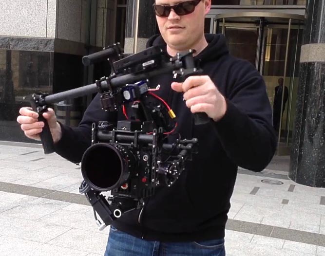

Hm - die zwei Motoren könnten tatsächlich etwas overkill sein.
Wenn ich mir das hier ansehe:
Die Typen kommen mit einer fett bestückten Epic und Blende/Schärfe-Remote auch nur mit einem Motor je Achse aus. Kommt eben auf's perfekte Ausbalancieren an. Ich denke, dass man beim Design großes Augenmerk auf die Ausbalancierungsmöglichkeiten legen sollte, also dass man da nicht so schnell an Limits stößt. Nur mal so als Denkanstoß...

hallo joerg
ich dachte mir halt...
was ist besser als viel hubraum?
... noch mehr hubraum ;)
der gimbal den ich grad zeichne, ist einfach mal ein erster versuch, wenn wirklich nur ein motor
reicht, dann kann ich pro achse einfach den jeweils zweiten raushauen, das ist kein problem.
das wird sich sicher schnell zeigen.
ich hab den gimbal inkl. der 5 motoren ( 5. ist fuer die panachse ) im cad kalkuliert und da komme
auf ingesamt ( inkl pan und den beiden vorderen lg ) auf ca. 850 gramm. also immer noch im rahmen.
kalkuliert hatte ich mit knapp unter 1000 und da bleib ich gut drunter.
